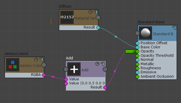

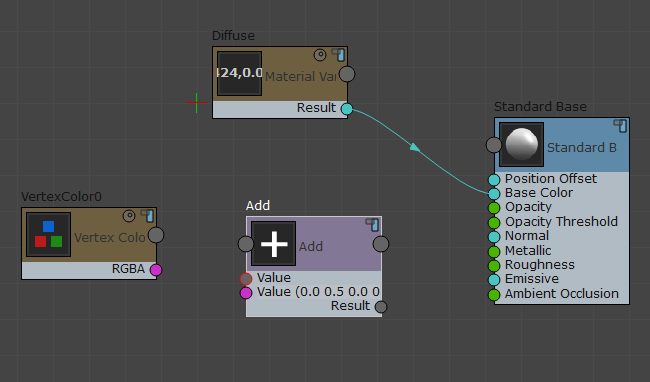

[ベースカラー](Base Color)入力に接続しているワイヤを削除します。
[ベースカラー](Base Color)入力として追加します。
[追加](Add)ノードを追加します。2 番目の[値](Value)入力をクリックし、既定の文字列を 0 0.5 0 0 に変更します。
[頂点カラー 0](Vertex Color 0)ノードをグラフに追加し、[Add](追加)ノードのもう一方の 1 つ目の[値](Value) 入力にこのノードをワイヤリングします。
シェーディングおよびリアリスティック ビューポートで、恐竜は暗い色に変わります。
ビューポートに、恐竜が再表示されます。
緑の頂点カラー チャネルに 0.5 の値が追加されたため、緑を含むすべての領域の透明度が恐竜の他の部分よりも低くなります。
この効果は、シェーディング ビューポートで最も簡単に確認できます。
