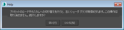

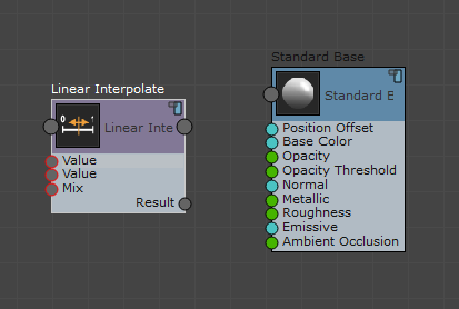

[カスタム](Custom)を選択します。3ds Max でプロンプトが表示されたら、[はい](Yes)をクリックしてこれがカスタム シェーダであることを確認して、他のノードを Stingray プリセットから削除します。
これでシェーダ ネットワークには、標準ベース ノードだけが含まれるようになります。

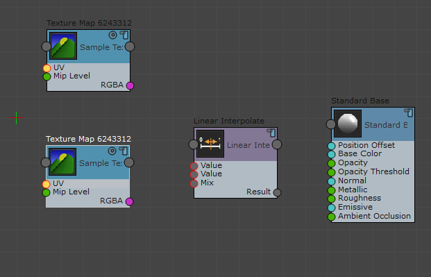

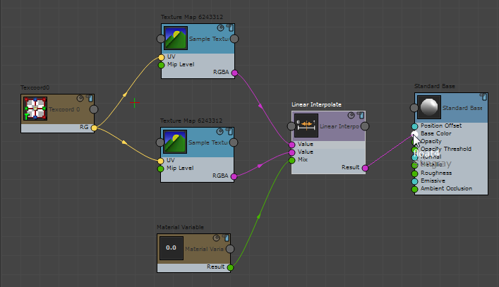

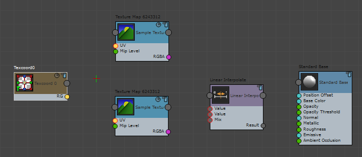

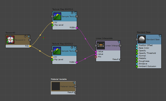

グラフにノードを追加する:

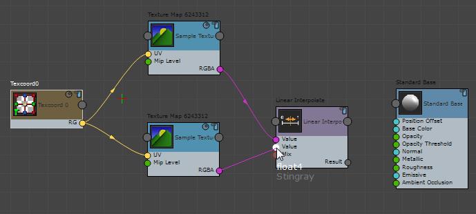

[リニア補間](Linear Interpolate)ノードを追加します。

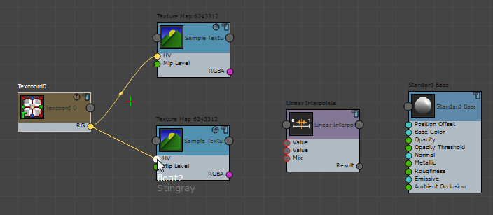

[サンプル テクスチャ](Sample Texture)ノードを追加します。
[Texcoord0]を追加します。

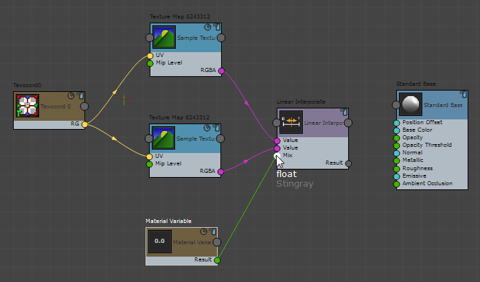

[マテリアル変数](Material Variable)ノードを追加します。
[スカラー](Scalar)を選択します。
Stingray グラフはこれで完了です。次の手順では、ユーザ インタフェースを調整して実際にテクスチャ マップを割り当てます。
