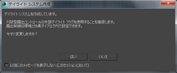

注: デイライト システムを作成するときに有効になっている露出コントロールが存在しない場合は、レンダラーが既定値のスキャンラインに設定されている場合は
[対数型露出コントロール](Logarithmic Exposure Control)を使用するように求められ、レンダラーが mental ray、iray、または Quicksilver に設定されている場合は[mr フォトグラフィック露出制御](mr Photographic Exposure Control)を使用するように求められます。[はい](Yes)をクリックしてこの変更を確定することをお勧めします。

いずれの方法を使用する場合でも、露出制御が有効でないときにデイライト システムを追加すると、3ds Max は適切な露出制御を適用するようユーザに求めます。 常に、現在のレンダラーに最適な露出制御を使用してください。
レンダラー
推奨される露出制御
既定値のスキャンライン
対数
mental ray
mr フォトグラフィック

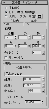

[コントロール パラメータ](Control Parameters)ロールアウト
このロールアウトは、デイライトまたはサンライト システムのライト コンポーネントを選択したときに[作成](Create)パネルと[モーション](Motion)パネルに表示されます。
[コントロール ソース ラジオ ボタン](デイライト システムのみ)
- [手動](Manual)このチェックボックスにチェック マークを付けると、シーン内の太陽オブジェクトの位置と、太陽オブジェクトの強度の値を手動で調整できます。
- [日付、時間、場所](Date, Time and Location)このチェックボックスにチェック マークが付いている場合、所定の位置で地球を照らす、地理的に正しい太陽の角度と動きを使用します。
注: [日付、時間、場所](Date, Time And Location)がアクティブな場合、光の強度を調整しても効果はありません。
- [天候データ ファイル](Weather Data File)このチェックボックスにチェック マークが付いている場合、デイライトは天候データ ファイル(EPW)から太陽の角度と強度を取得します。
ボタンをクリックすると、[天候データを設定](Configure Weather Data)ダイアログ ボックスが開き、EPW ファイルを指定して、デイライト システムで使用する天候データを選択できます。
- 方位角および高度
太陽の方位角および高度を表示します。 方位角とは度単位(北緯 = 0、東経 = 90)の太陽のコンパス方位です。高度とは度単位の水平線上の太陽の高さ(日の出や日の入り = 0)です。
[場所](Location)領域
世界におけるシーンの場所を設定するコントロールが用意されています。
- 位置を取得
- 地図や都市のリストから場所を選択することで、緯度および経度値を設定する、[地理上位置](Geographic Location)ダイアログ ボックスが表示されます。
注: 正確な位置を指定するには、正確な座標を[緯度](Latitude)、[経度](Longitude)に入力します。
- [都市名テキストボックス]
- [地理上位置](Geographic Location)ダイアログ ボックスから選択した都市名を表示します。場所を選択した後で[経度](Longitude)および[緯度](Latitude)編集ボックスを調整すると、この領域が空白になります。
- [緯度](Latitude)、[経度](Longitude)
- 緯度と経度に基づいて位置を指定します。
注: 負の経度は西半球、正の経度は東半球になります。これは、経度の極性が正しく反転されなかった 3ds Max 2009 より前のバージョンとは異なる点です。
- 北方向
- シーン内のコンパス面図の回転方向を設定します。これはコンパス マークの地理的な方位です。既定値では、北は 0 で地面の正の Y 軸の方向を指します。正の X (東)は 90 度です。[北方向](North Direction)を調整して、位置と一致させてください。システムの精度はこの一致によって決まります。
[モデル スケール](Model Scale)領域
- 軌道スケール
- コンパス面図から太陽(指向性ライト)の距離を設定します。指向性ライトは平行ビームを投じるため、この距離はサンライトの精度に影響しません。しかし、ライトはモデルの方向を指す必要があり(別の方向になっていないように注意してください)、ライトのホットスポットおよびフォールオフは影響します。
ライトを正常に設定するには、ビューポートをライトのビュー(Sun 01 など)に変更することをお勧めします。次に、ライトの位置をドーリーを使用して調整し、ホットスポットを設定します。これで、フォールオフなしでモデル全体を照らします。
