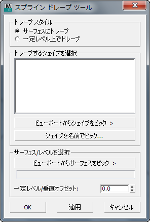

[スプライン ドレープ ツール](Spline Draping Tool)
サーフェス上にシェイプ オブジェクトをドレープできます。
このツールは、道路標示ジオメトリを適用するために、道路サーフェスにドレープさせる必要がある読み込んだ 2D シェイプを修正する場合に特に役立ちます。
[ドレープ スタイル](Draping Style)領域
選択したシェイプ オブジェクトを、選択したサーフェスまたは指定したレベルや高度にドレープするかどうかを選択します。
  • サーフェスにドレープ(既定値) シェイプをサーフェスにドレープします。
  • 一定レベル上でドレープ一定のレベルでシェイプをドレープします。
    ヒント: このオプションでは、3D シェイプが 2 次元になります。
[ドレープするシェイプを選択](Select Shapes to Be Draped)領域
1 つまたは複数のシェイプを選択できます。
[シェイプ リスト]
選択したシェイプが表示されます。
[ビューポートからシェイプをピック](Pick Shape from Viewport)
クリックしてオンにし、ビューポート内のシェイプをクリックして選択します。
シェイプを名前でピック
クリックして、[シェイプを名前でピック](Pick Shapes By Name)ダイアログ ボックスを表示し([オブジェクトを選択](Select Objects)に似ている)し、シェイプのリストから選択できます。
[サーフェス/レベルを選択](Select Surface/Level)領域
ビューポートからサーフェスをピック(Pick Surface from Viewport)
サーフェス名
サーフェスドレープ オプションを使用する場合は、サーフェスの名前を表示します。
一定レベル/垂直オフセット
一定レベル オプションがアクティブな場合、レベルの値を設定します。 サーフェスドレープ オプションがアクティブな場合、ドレープするシェイプの垂直オフセットを設定します。
