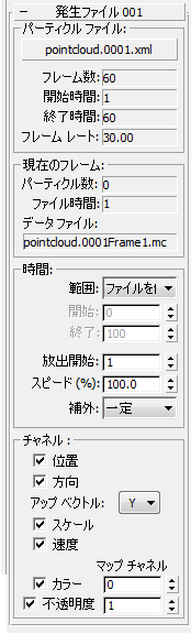

[パーティクル ビュー](Particle View)ダイアログの右側、パラメータのパネルにユーザ インタフェースが表示されます。
パーティクル生成パラメータを定義する XML ポイントクラウドの名前を示すボタンが含まれます。別のファイルを選択するには、ボタンをクリックし、開いたファイル ダイアログを使用します。また、この領域には、読み取り専用の、パーティクル ファイルについての基礎データ(フレームの合計数、開始時間と終了時間、およびアニメーション フレーム レート)が含まれます。
このフレームのみの、読み取り専用のパーティクル データ(タイム スライダでフレームを変更します)。パーティクルの合計数、このフレームに対してアクティブな MC ファイルのフレーム番号、および MC ファイルの名前が表示されます。
[スピード (%)](Speed (%))値(以下を参照)が 100.0 でない場合は、現在のフレーム データに注意します。そのような状況では、3ds Max の現在のフレームがアクティブ MC フレームと同じではない場合があります。そのため、この領域では nCache ファイル パーティクル フローがどのフレームを使用して現在のフレームを作成しているのかを示しています。たとえば、現在のフレームが 30 で[スピード (%)](Speed (%))値が 80.0 の場合、[ファイル時間](File Time)値は 24 です。
これらの切り替えを使用し、一連の MC ファイルからどのデータ チャネルを使用するかを指定します。ポイントクラウド(XML)ファイルは、データが利用可能なチャネルを指定します。指定されたデータのないチャネルはこの領域に表示されません。
この設定では、さまざまなプログラムが垂直方向について異なる軸を使用しているという事実を埋め合わせることができます。Maya では Y-up と Z-up を選択でき、Softimage では Y-up のみが使用され、3ds Max では Z-up が使用されます。読み込まれるパーティクル ファイルではアップ ベクトルが指定されていないため、それを選択する必要があります。既定は Y-up です。ほとんどの場合、それが正しい規則だからです。
Birth File オペレータで[方向](Orientation)(前述を参照)がオンのイベントで[シェイプ インスタンス](Shape Instance)オペレータを使用すると、この設定の効果を観察できます。たとえば円錐を使用した場合、パーティクルの最終的な方向は[アップ ベクトル](Up Vector)設定に依存することがわかります。
数値設定を使用し、読み込んだカラー情報を適用するマップ チャネルを指定します。値は、[マテリアル 固定](Material Static)オペレータに関連したマテリアルで使用する必要があります。
数値設定を使用し、読み込んだ不透明度情報を適用するマップ チャネルを指定します。値は、[マテリアル 固定](Material Static)オペレータに関連したマテリアルで使用する必要があります。
