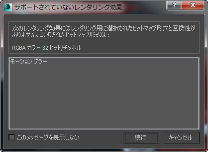

3ds Max のレンダリング イメージの効果の大半は、mental ray レンダラーでオプションとして用意されているような、32 ビットの浮動小数点出力に対応していません。サポートされていない効果をレンダリングすると、次のようなダイアログ ボックスが表示されます。
サポートされていない効果を無視してレンダリングを続行するか、レンダリングをキャンセルするかを選択できます。
