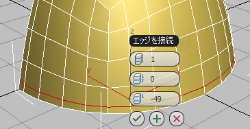

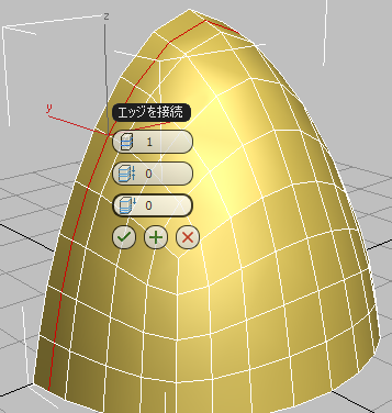

  3. [ループ](Loops)パネルで ([接続](Connect))を Shift+クリックします。
    3ds Maxによって選択したエッジを囲むように、1 本のループが描画されます。また、[接続](Connect)ツールの「キャディ」コントロールも表示されます。
    (リボンで特定のツールをShift+クリックすると、3ds Max によってそのツールのキャディ コントロールが表示されます)。

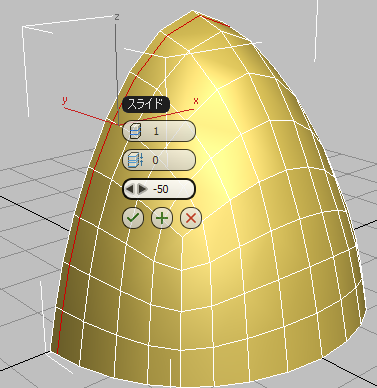

    既定値では、ループは選択したエッジの中心に配置されますが、次の手順で行うように[スライド](Slide)に負の値を指定すると、中心の左側に配置されます。
  4. キャディの 3 番目のコントロールである[スライド](Slide)で、値が –50 になるまでドラッグし、 ([OK])をクリックします。
    左にスライドされたエッジ

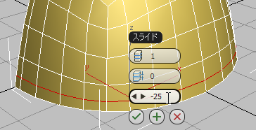

  6. [ループ](Loops)パネルで ([接続](Connect))を Shift+クリックします。
    もう一度、3ds Max によって[接続](Connect)ツールのキャディ コントロールが表示されます。
  7. [スライド](Slide)コントロールの値を –25 に変更して、 ([OK])をクリックします。

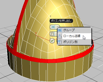

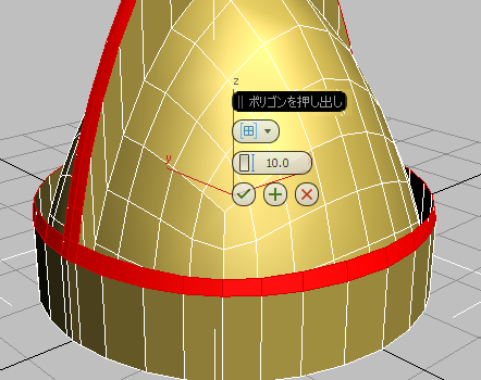

  1. [ポリゴン](Polygons)パネルで、 ([押し出し](Extrude))を Shift+クリックします。
    3ds Max によって[押し出し](Extrude)ツールのキャディ コントロールが表示されます。
  2. 1 番目のコントロールである[グループ](Group)で、ドロップダウン リストから[ローカル法線](Local Normal)を選択します。
  3. 2 番目のコントロールである[高さ](Height)の値を 1.0 に変更して、 ([OK])をクリックします。
