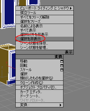

[選択を非表示](Hide Selection)を選択し、24 インチのキャビネットだけが表示されるようにします。
