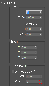

  4. [モディファイヤ リスト](Modifier List)ドロップダウン メニューをクリックして[ノイズ モディファイヤ](Noise modifier)を選択します。
  5. [ノイズ](Noise)領域で[フラクタル](Fractal)をオンにして、[強度](Strength)領域で X、Y、Z を 30.0 に設定します。

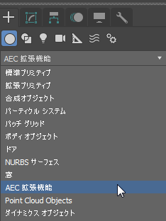

  1. [作成](Create)パネルの ([ジオメトリ](Geometry))をアクティブにし、ドロップダウン リストから(現時点では「標準プリミティブ」と表示されています)、[AEC 拡張機能](AEC Extended)を選択します。
    [AEC 拡張機能](AEC Extended)オブジェクトは構築済みのジオメトリで、手すり、フェンス、および植物が含まれています。これらのオブジェクトを使用すると、リアルな詳細をすばやくシーンに追加することができます。

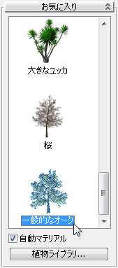

  3. [お気に入り](Favorite Plants)ロールアウトで、樹木の種類として[一般的なオーク](Generic Oak)を選択します。

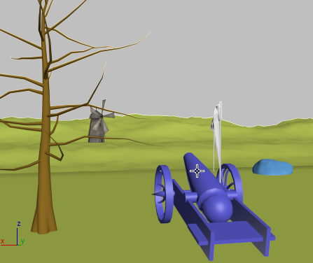

    木を作成する:
    シーンに雰囲気を追加するために、木の外観を変更して、発育が悪く、戦闘で痛んだ様子を追加します。

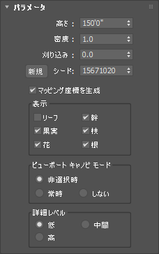

  5. 木が選択された状態で、[パラメータ](Parameters)ロールアウトで[高さ](Height)を 150 に設定します。
  6. [表示](Show)領域で[葉](Leaves)をオフにして、[詳細レベル](Level-Of-Detail)領域で[低](Low)を選択して枝の数を減らします。
  7. まだ満足のいく木にならなければ、[パラメータ](Parameters)ロールアウトで[新規](New)をクリックします。
    このボタンをクリックするたびに[シード](Seed)の値が変更され、木にランダムな設定が適用されます。

  9. 風車が木で遮られて見えない場合は、メイン ツール バーの ([選択して移動](Select And Move))を使用して、木を別の場所に移動します。
