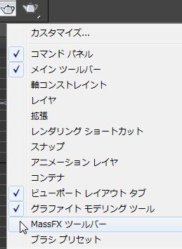

3ds Max によってツールバーが開きます。

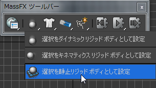

MassFX ツールバー
選択します。
静止リジッド ボディはシミュレーションの一部ですが、移動または変更されることはありません。

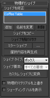

通常、静止ボディにはグラフィカル メッシュ(オリジナル)を使用します。これはシミュレーションで移動しません。
通常、シミュレーションで動きのあるすべてのボディに物理的シェイプを使用します。
大まかな指針としては、問題がない限り最も単純なジオメトリを使用します。この例では、コーヒー テーブルは静止した単純なボックスであるため、[オリジナル](Original)で問題ありません。[シェイプ タイプ](Shape Type)ドロップダウン リストを開き、[オリジナル](Original)を選択します。

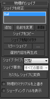

[物理的シェイプ](Physical Shapes)ロールアウトで、[シェイプ タイプ](Shape Type)を確認します。
ほとんどのダイナミック ボディの既定のメッシュ タイプは[凸型](Convex)です。ビューポートで見るとわかるように、これはかなりボールに近い形状をしています。
ボールに近似している凸型の物理的シェイプ
注: わかりやすくするため、[メッシュ変換](Mesh Transform)サブオブジェクト レベルを使用して物理的シェイプをオフセットしています。
しかし、既定のシェイプは、よく転がるものではありません。MassFX リジッド ボディ モディファイヤには、球状のオブジェクトにもっと適したシェイプがあります。
これで、物理的シェイプがオリジナルのボールの形状に合うようになりました。

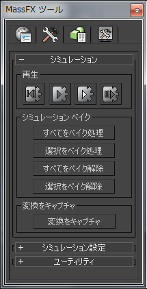

繰り返し再生できるように、シミュレーションを 3ds Max アニメーションとしてベイク処理することもできます。次の手順でその方法を説明します。
アニメーションをベイク処理する:
手続き型アニメーションを「ベイク処理」すると、アニメーションの各オブジェクトの変換がキーフレームとして記録されます。通常これはフレーム単位で実行され、元のシミュレーションと同一のレンダリング可能なアニメーションが生成されます。
([ワールド パラメータ](World Parameters))をクリックします。
3ds Max によって[MassFX ツール](MassFX Tools)ダイアログ ボックスが開き、[ワールド パラメータ](World Parameters)パネルが表示されます。
([シミュレーション ツール](Simulation Tools))タブをクリックします。
3ds Max によってシミュレーションがキーフレームに変換されます。実行中、ウィンドウの下部には進行状況バーが表示されます。
ベイク処理が完了したら、3ds Max ウィンドウの右下にある
([アニメーションを再生](Play Animation))をクリックすることで、シミュレーションを標準のアニメーションとして再生することができます。また、ベイク処理したアニメーションをビデオ ファイルにレンダリングすることもできます。戻ってシミュレーションを微調整する場合は、任意またはすべてのオブジェクトをベイク解除することができます。
