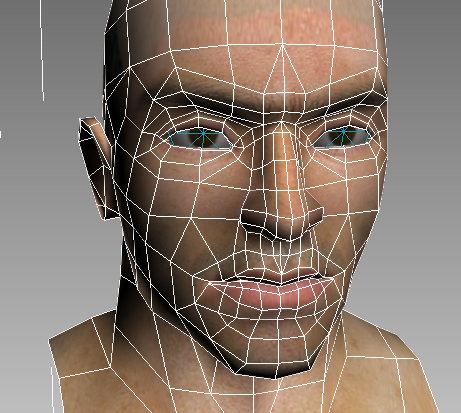

口ひげの面を作成する:
- Beard オブジェクトを
選択します。右クリックし、クアッド メニューの[表示](Display)(右上)から[選択を非表示](Hide Selection)を選択します。
[頭](Head)を選択します。
- バイキングの顔の正面が見えるように、ビューを
オービットします。 エッジ面が表示されてないない場合は、F4 を押します。
- [リボン](Ribbon)
[モデリング](Modeling)領域で、[モディファイ モード](Modify Mode)をクリックしてオンにします。
3ds Max によって
[修正](Modify)パネルが開きます。
- また、[モデリング](Modeling)領域で、
([ポリゴン](Polygon))をクリックしてアクティブにします。
- クリックと Ctrl+クリックで、口ひげを発生させる面を
選択します。

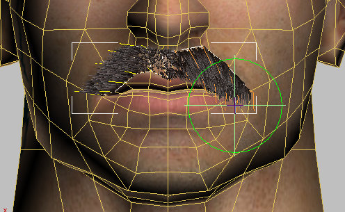

口ひげをスタイリングする:
- [スタイリング](Styling)ロールアウトを開き、[ヘアをスタイル](Style Hair)をクリックしてオンにします。
注: [ヘアをスタイル](Style Hair)をオンにすると、3ds Max によってビューポートにヘア ガイドが表示されます。
- フロント ビューポートをアクティブにします。
[スタイリング](Styling)領域で、
([選択](Select))をクリックしてアクティブにします。
- ビューポートで、バイキングの鼻の左側(ビューポートの右側)の口ひげの一部を、ドラッグして選択します。
ヘアのスタイリング中は、アクティブなガイドはオレンジで表示され、非アクティブなガイドは黄色で表示されます。
([ヘア ブラシ](Hair Brush))をクリックしてアクティブにします。 [ヘア ブラシ](Hair Brush)カーソルは、[ヘア カット](Hair Cut)カーソルと似ています。アクティブなビューポートでは円形で表示され、それ以外では円柱で表示されます。円柱の中心軸で作用が最も強くなるようにフォールオフします。
([変換](Translate))がアクティブなことを確認し、口ひげが垂れ下がるように
ブラッシングします。
[ヘア ブラシ](Hair Brush)を使用している間は、ガイドのみが変化することに注意してください。マウスを放すと、他のヘアがガイドに従って変形します。
- トップ ビューポートをアクティブにします。
- 頭骨から立ち上がるように、口ひげの左側(ビューポートの右側)を
ブラッシングします。

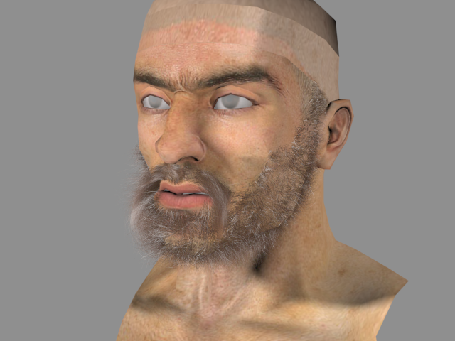

口ひげをレンダリングする:
- ビューポートを右クリックし、クアッド メニューの[表示](Display)(右上)から[すべてを表示](Unhide All)を選択します。
これで口ひげがまた見えるようになりました。
- メイン ツールバーで、
([レンダリング プロダクション](Render Production))をクリックします。
あとはバイキングの髪の毛を作成すれば、モデリングは完成します。
