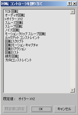

  2. メインの[回転](Rotation)トラックを右クリックします。クアッド メニューから[コントローラを割り当て](Assign Controller)を選択します。
    3ds Max によって[コントロ-ラを割り当て](Assign Controller)ダイアログ ボックスが開きます。
  3. [回転 コントローラを割り当て](Assign Rotation Controller)ダイアログ ボックスで[TCB 回転](TCB rotation)をクリックし、[OK]をクリックします。
    これでバスケットボールの[回転](Rotation)トラックは 1 つだけになり、下位の X、Y、Z 回転トラックがなくなりました。

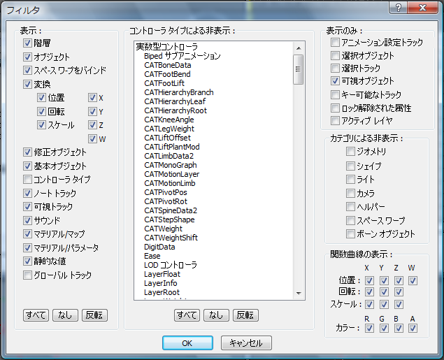

  4. [トラック ビュー - カーブ エディタ](Track View - Curve Editor)ツールバーで、 ([フィルタ](Filters))をクリックします。
    3ds Max は[トラック ビュー](Track View) [フィルタ](Filters)ダイアログ ボックスが開きます。
    このボタンが既定で表示されない場合は、[トラック ビュー](Track View)ツールバーの空白の領域を右クリックし、[ツールバーを表示](Show Toolbars) [コントローラ: トラック ビュー](Controllers: Track View)を選択します。
  5. [フィルタ](Filters)ダイアログ ボックス [表示](Show)領域(左側)で[コントローラ タイプ](Controller Types)をクリックしてオンにし、[OK]をクリックします。
    コントローラ ウィンドウにコントローラ タイプがリストされます。
    ヒント: 3ds Max では既定値では、コントローラ ウィンドウにコントローラ タイプは表示されませんが、これらの表示をオンにすると作成中のアニメーションを把握しやすくなります。

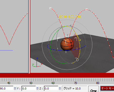

  3. タイム スライダをフレーム 15 までドラッグします。パース ビューポートで、バスケットボールを 90 度、X 軸方向に前に 回転します。ステータス バーの[X]フィールドで値を確認します。
    フレーム 15 で前方向に回転
  4. タイム スライダをフレーム 30 までドラッグします。バスケットボールを X 軸を中心にさらに 90 度前向きに 回転します。
