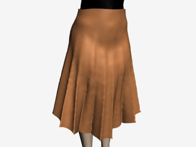

[リラックス](Relax)モディファイヤを使用してスカートの外観を向上させる:

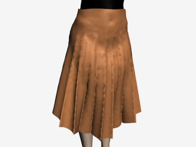

    この時点でスカートをレンダリングすると、スカートのひだがよく表示され、プリーツも良い仕上がりに見えますが、プリーツに沿って小さなこぶのようなものがあります。これは除去した方がよいでしょう。
    この場合、布地のパラメータを微調整するのではなく、[リラックス](Relax)モディファイヤを適用します。
  1. スカートを 選択します。
  2. [モディファイヤリスト](Modifier List)から、[リラックス](Relax)を選択します。
  3. [パラメータ](Parameters)ロールアウトで[リラックス値](Relax Value)の値を 0.75 に変更します。
    モデルをレンダリングすると、プリーツがスムーズになりました。

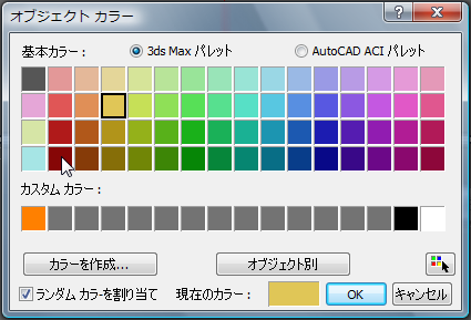

スカートのカラーを変更する:
  1. [名前とカラー](Name And Color)領域でスカートのカラー見本をクリックします。
  2. [オブジェクト カラー](Object Color)ダイアログ ボックスで、暗い赤のカラー見本をクリックし、[OK]をクリックします。

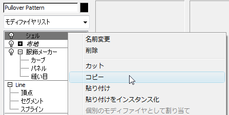

[シェル](Shell)モディファイヤで衣服に厚みを加える:
    現時点では、プルオーバーとスカートは非常に薄く、実際のところ、技術的には全く厚みがありません。このことは、布地をアニメートしたときに、特にプルオーバーで問題になる場合があります。スキンのパッチが布地を通り抜けてしまう可能性があります。この「衣類の不具合」を避けるために、[シェル](Shell)モディファイヤを使用して衣類に厚みを加えます。
  1. プルオーバーを 選択します。
  2. [モディファイヤリスト](Modifier List)から、[シェル](Shell)を選択します。
  3. [パラメータ](Parameters)ロールアウトで、[外部量](Outer Amount)の値を 0.002m に変更します。
    2 ミリメートルは、現実的な布地の厚さです。
  4. モディファイヤ スタックを右クリックし、ポップアップ メニューから[コピー](Copy)を選択します。
  5. スカートを 選択します。
  6. モディファイヤ スタックを右クリックし、ポップアップ メニューから[貼り付けをインスタンス化](Paste Instanced)を選択します。
    プルオーバーとスカートがどちらも同じ厚さになりました。
