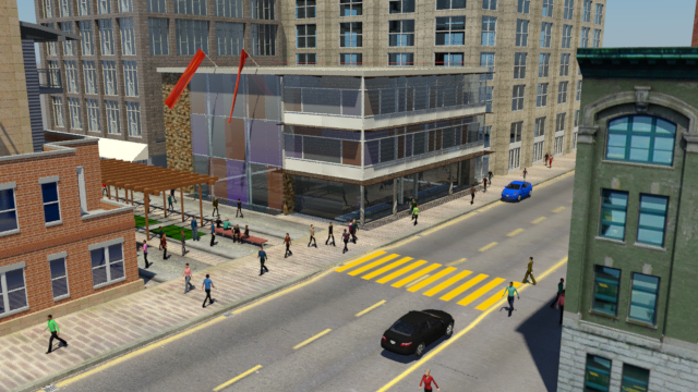

  6. トップ ビューポートで、歩道の左端を 1 回クリックし、フローを開始します。右方向にドラッグして Shift を押し、歩道の右端を再度クリックして道路に平行な直線フローを作成します。右クリックして、フローの作成を終了します。
    向かい側の歩道に平行な歩行者のフロー

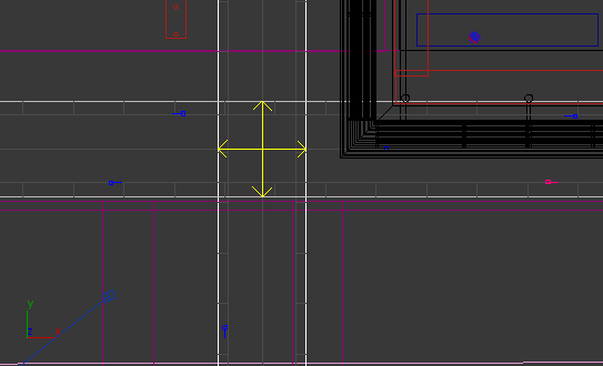

  3. トップ ビューポートで、ワイヤフレーム カラーが青色の建物の前をクリックし、上方向にドラッグして Shift を押し、通路の上端付近を再度クリックして、最初に作成したフローと交差する、別の直線フローを作成します。右クリックして、フローの作成を終了します。
    横断歩道と通路の 2 つ目のフローは、最初のフローと交差します。
    Populate によって、フローが交差する場所に 4 方向矢印が表示されることに注目してください。
    これらの矢印が表示されるようにすることが重要です。表示されていない場合は、フローが正しく交差していません。正しく交差していない場合、一方のフローの歩行者が、もう一方の歩行者を通り抜けてしまう場合があります。
    フローの交差角度は、45 ~ 135 度に設定することができます。交差点まで来た歩行者は、まっすぐ進むだけではなく、進行方向を変えて左右に曲がることがあります。

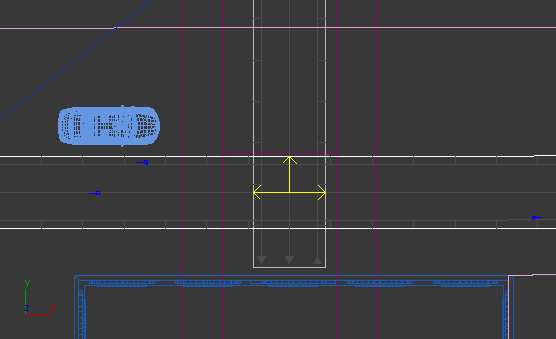

  3. トップ ビューポート内でクリックして手前の歩道に沿ったフローを作成します。横断歩道/通路のフローが交差する場所に矢印が表示されることを確認します。新しいフローが前のフローの開始点に近すぎると、交差が正しく生成されません。
    手前の歩道のフローが横断歩道のフローと交差しています。
    この場合、横断歩道/通路の交差は横断歩道フローの終端の近くにあるため、交差点には 3 つの矢印のみが表示されます。

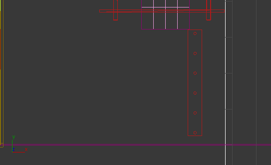

  3. [Populate]タブ [停滞領域を定義](Define Idle Areas)パネルで、[シートを作成](Create Seat)をクリックしてアクティブにします。
  4. ベンチの一番上を 4 回クリックし、4 つのシートを作成します。
    歩行者のフローと同様に、シートはレンダリングされないヘルパー オブジェクトです。
    既定では、シートはビューポートの Y 軸に沿って表を向いています(シート ジオメトリの幅の広い側がシートの前面です)。これはベンチ ジオメトリと一致しません。
  5. メイン ツールバーの ([選択して回転](Select and Rotate))をアクティブにします。左または右を向くようにシートを回転します。また、シートの前側がベンチのエッジと位置合わせされるように、 を使用して移動しても構いません。
  6. 着席者の性別はランダムに生成されます。最初に着席者がすべて同じ性別である場合、多様にするためには、シートを少なくとも 1 つ選択し、[修正](Modify)パネル [シート](Seats)ロールアウトで[性別](Gender)の設定を変更します。
    例で下側の 2 つのシートが配置されているように、着座している人が向かい合っている場合、キャラクタは既定で交流します。ワイヤフレーム ビューポートでは、交流するシート間にラインを表示することでこのことを示します。

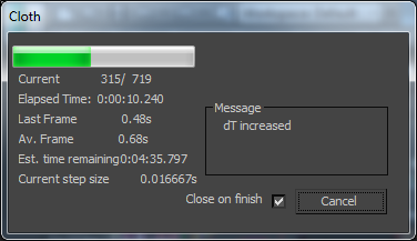

  2. [修正](Modify)パネル [オブジェクト](Object)ロールアウト [シミュレーション](Simulation)領域で、[シミュレート](Simulate)をクリックします。
    3ds Max は布地シミュレーションを延長しながら進行状況ダイアログ ボックスを表示します。
  3. flag02 に対してこれらの手順を繰り返します。
    フラグに作用する唯一のフォースは重力なので、フラグのモーションは徐々に遅くなります。しかし、モーションはフレーム 300 を超えても継続します。
