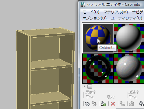

次はポリゴンにマテリアル ID を割り当てて、別のサブマテリアルを適用できるようにします。
マテリアル ID の割り当て:
([マテリアル エディタ](Material Editor))をクリックして、コンパクト マテリアル エディタを開きます。
ドラッグ アンド ドロップは、マテリアルを適用するもう 1 つの方法です。
コンパクト マテリアル エディタを閉じます。
