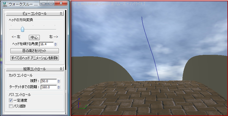

- [ビュー コントロール](View Controls)ロールアウトで[ヘッドの方向変換](Turn Head)スライダーを左に動かして[ヘッドを傾ける角度](Head Tilt Angle)を 16.4 に変更することによって、カメラ ビューポートのレンガ敷きの道の表示角度を調整します。

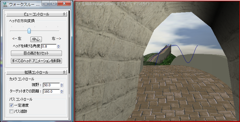

- タイム スライダをフレーム 615 までドラッグします。[ヘッドを傾ける角度](Head Tilt Angle)を 0.8 に変更し、[ヘッドの方向変換](Turn Head)スライダを少し右にドラッグして、もう一度カメラで塔を捉えます。

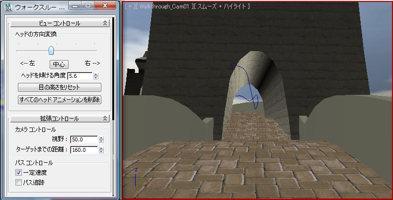

- タイム スライダをフレーム 800 までドラッグします。[ヘッドを傾ける角度](Head Tilt Angle)を 5.6 に変更します。[ヘッドの方向変換](Turn Head)スライダを右に移動して、塔の出入り口がカメラ ビューの中心に来るようにします。

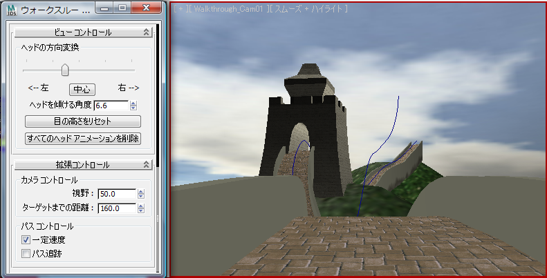

- タイム スライダをフレーム 1150 までドラッグします。[ヘッドを傾ける角度](Head Tilt Angle)を 6.6 に変更します。[ヘッドの方向変換](Turn Head)スライダを少し左に移動して、向こうにある 2 つ目の塔を見ます。

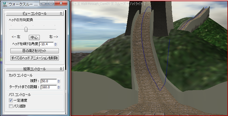

- タイム スライダをフレーム 1280 までドラッグします。今度は[ヘッドを傾ける角度](Head Tilt Angle)を –10.4 に変更して、カメラ ヘッドが道の傾斜に合わせて下向きになるようにします。

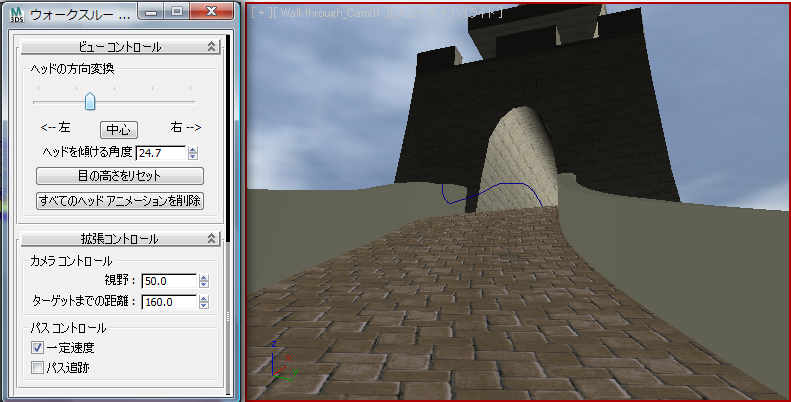

- タイム スライダをフレーム 1680 までドラッグします。正面にある塔を見上げている状態です。[ヘッドを傾ける角度](Head Tilt Angle)を 24.7 に調整します。[ヘッドの方向変換](Turn Head)スライダを少し左に移動して、2 つ目の塔に向けます。

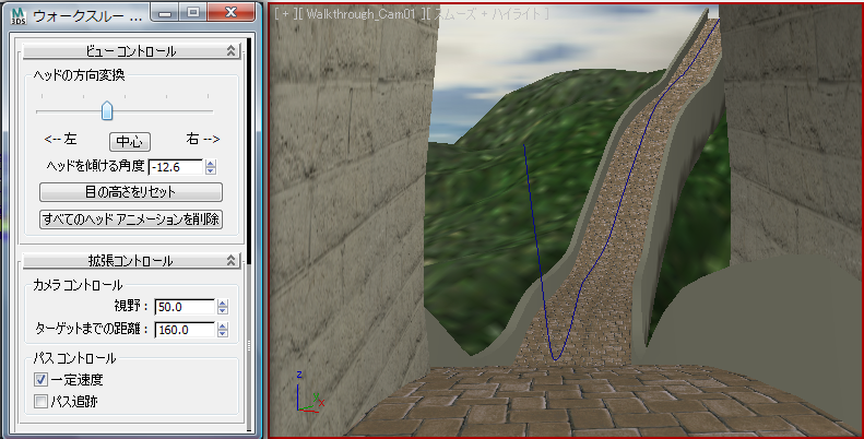

- タイム スライダをフレーム 2030 までドラッグします。[ヘッドを傾ける角度](Head Tilt Angle)を –12.6 に変更します。

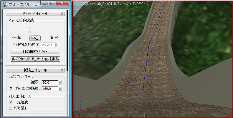

- タイム スライダをフレーム 2125 までドラッグします。ウォークスルーのこの時点で、また下向きに進みます。[ヘッドを傾ける角度](Head Tilt Angle)をおよそ –23.3 に変更します。足元に注意を払っている様子を出したいので、風景に向かってではなく道を見下ろすようにカメラ ヘッドを下向きに傾けます。

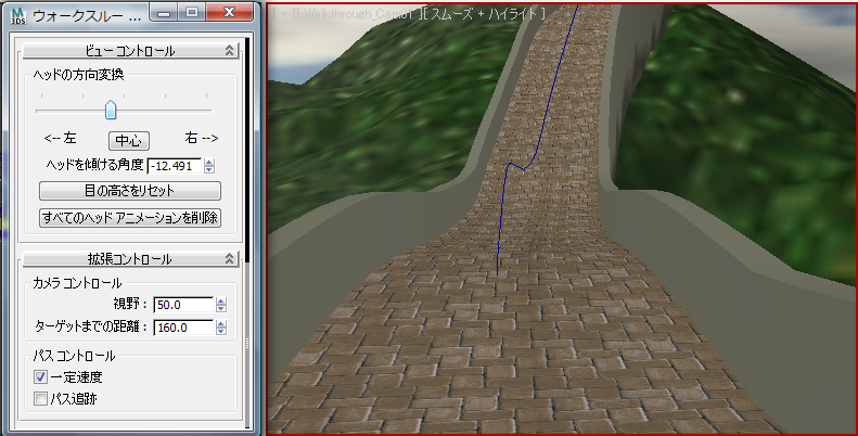

- タイム スライダをフレーム 2250 までドラッグします。まだ正面の道を見ている状態です。[ヘッドを傾ける角度](Head Tilt Angle)を –12.5 に変更します。目的に合わせて首の回転や傾きを調整してください。

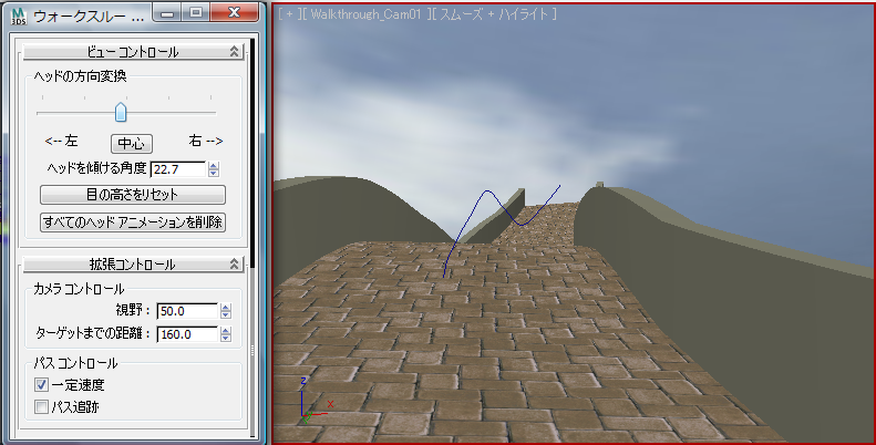

- タイム スライダをフレーム 2550 までドラッグします。道は上り坂になりました。[ヘッドを傾ける角度](Head Tilt Angle)を 22.7 に変更し、[ヘッドの方向変換](Turn Head)スライダを少しだけ右に移動して、道の終点の方を見るようにします。
