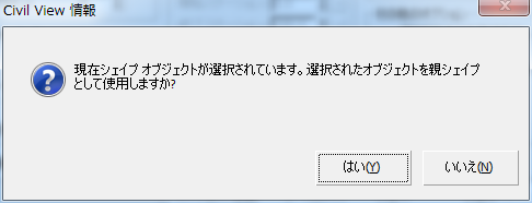

  2. Civil View メニューから[Civil View] [オブジェクト配置スタイル エディタ](Object Placement Style Editor)を選択します。
    3ds Max によって、選択したシェイプを親シェイプとして使用するかどうかを確認するメッセージが表示されます。
  3. [はい](Yes)をクリックします。
    公共設備と車両は、このシェイプ(道路のセンターライン)との相対で配置されます。

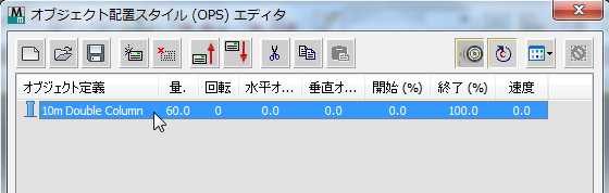

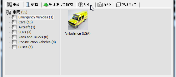

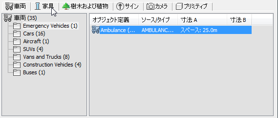

  4. 要素リストの上のツールバーで、 ([新規要素を追加](Add new element))をクリックします。
    3ds Max によって要素がリストに追加されます。既定では、これは車両になります。

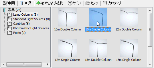

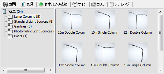

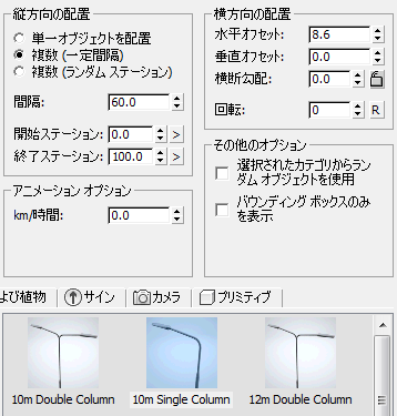

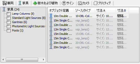

  5. OPS エディタ(ライブラリ パネル)の下部を向いている要素エディタで、[家具](Furniture)タブをクリックします。
    パネルに公共設備のリストが表示されます。
  6. 右側のリストを右クリックし、ポップアップ メニューから[大きいアイコン](Large Icons)を選択します。
  7. [10m Single Column]のエントリをクリックしてハイライト表示します。
  8. [縦方向の配置](Longitudinal Placement)領域で[複数(一定間隔)](Multiple (Regular Interval))を選択し、[横方向の配置](Lateral Placement)領域で[水平オフセット](Horiz Offset)の値を 8.6 に変更します。
  9. [適用](Apply)をクリックします。
    ビューポートで、道路の脇に沿って街灯が表示されるようになりました。F4 を押してエッジ面をオンにすると、より簡単に確認できます。

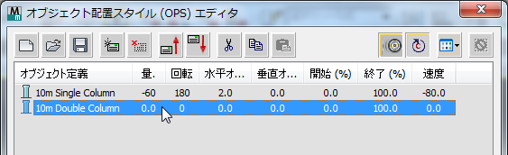

対応する街灯を道路の反対側に追加する:
  1. 要素リストで、[10m Single Column]エントリをクリックしてハイライト表示します。
  2. ツールバーで ([要素をコピー](Copy Element))をクリックし、 ([要素を貼り付け](Paste Element))をクリックして複製した街灯エントリをリストに追加します。
  3. 新しい街灯エントリをクリックしてハイライト表示します。
  4. [横方向の配置](Lateral Placement)領域で、[水平オフセット](Horiz Offset)を -8.6 に、[回転](Rotation)を 180 に変更します。
  5. [適用](Apply)をクリックします。
    これで、道路の両側に街灯が並びました。

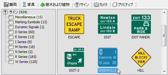

  3. 要素エディタで、[サイン](Signs)タブをクリックします。
  4. 左側の階層でハイライト表示されている[その他](Miscellaneous)領域をハイライト表示した状態で右側のリストを下方にスクロールし、GREENVILLE というラベルの付いた標識をクリックしてハイライト表示します。
  5. [縦方向の配置](Longitudinal Placement)領域の[単一オブジェクトを配置](Place Single Object)が選択されていることを確認し、[開始ステーション](Start Station)の値を 50.0 に変更します。[横方向の配置](Lateral Placement)領域で、[水平オフセット](Horiz Offset)を –8.0 に設定します。
  6. [適用](Apply)をクリックします。
