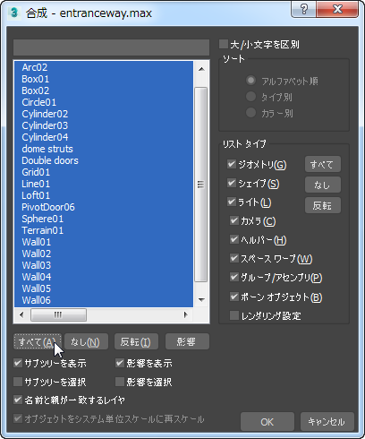

シーンを合成する:
  1. アプリケーション メニューから[読み込み](Import) [合成](Merge)を選択し、 ¥startup¥revolving_door¥entranceway.max を参照して[開く](Open)をクリックします。
    ファイル名をクリックすると、シーンのサムネイルを表示したファイルの[合成](Merge)ダイアログ ボックスが表示されます。
  2. [合成](Merge)ダイアログ ボックスで[すべて](All)ボタンをクリックしてシーン内のすべてのオブジェクトを選択して[OK]をクリックします。
    [重複したマテリアル名](Duplicate Name)ダイアログ ボックスが表示されたら、すべての重複したオブジェクトについて[スキップ](Skip)をクリックします。
    回転ドアがエントランスの中央に配置されました。

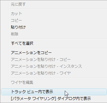

  3. [修正](Modify)パネルで、(ドアが開く角度を設定した)アニメートした[開閉率](Open)パラメータを見つけ、数値フィールド内を右クリックします。表示されたメニューから[トラック ビュー内で表示](Show In Track View)を選択します。

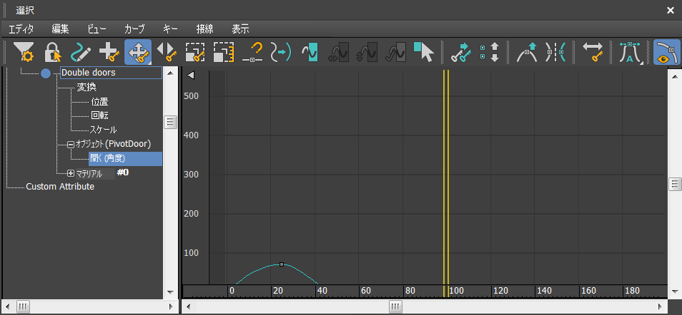

    [トラック ビュー - カーブ エディタ](Track View – Curve Editor)ウィンドウが表示され、Double doors の[開く](Open)パラメータがハイライト表示されています。

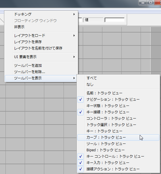

  4. [トラック ビュー](Track)ツールバーで ([範囲外のタイプのパラメータ カーブ](Parameter Curve Out-Of-Range Types))をクリックします。
    このボタンが表示されない場合は、[トラック ビュー](Track View)ツールバーの空白の領域を右クリックし、ポップアップ メニューから[ツールバーを表示](Show Toolbars) [カーブ: トラック ビュー](Curves: Track View)を選択します。

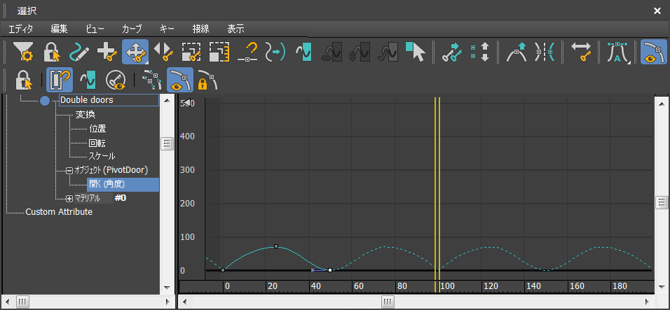

  5. [範囲外のタイプのパラメータ カーブ](Parameter Curve Out-Of-Range Types)ダイアログ ボックスで、[ピンポン](Ping Pong)グラフをクリックしてアクティブにします(その下にあるボタンがハイライト表示されます)。
  6. [OK]をクリックすると、変更が受け入れられてダイアログ ボックスが閉じます。
    カーブ エディタにはアニメーションを繰り返す方法が表示されます。

  8. アニメーションをもう一度 再生します。
    ドアの開閉がアニメーションの最後まで継続されます。
