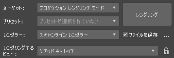

  1. メイン ツールバーで、 ([レンダリング設定](Render Setup))をクリックします。
    3ds Max によって[レンダリング設定](Render Setup)ダイアログ ボックスが開きます。

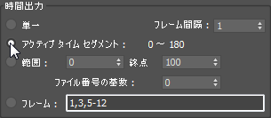

  2. [時間出力](Time Output)領域の[アクティブ タイム セグメント](Active Time Segment)を選択します(この設定を[単一](Single)のままにすると、現在表示されているフレームだけがレンダリングされます)。

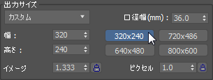

  3. [出力サイズ](Output Size)領域で、既定値(640 x 480)を 320 x 240 に変更します。
    指定したサイズは、既定値の領域の 4 分の 1 の大きさしかありませんが、その分レンダリングがかなり高速化されます。

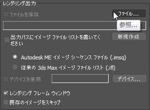

  4. [レンダリング出力](Render Output)ロールアウトの[ファイル](Files)ボタンをクリックします。(このコントロールを表示するには、下までスクロールする必要があります)。
  5. [レンダリング出力ファイル](Render Output File)ダイアログ ボックスでアニメーションの名前 mybattlefield_attack.avi を指定します。[保存](Save)をクリックし、アニメーションを既定のフォルダ(通常は ¥renderoutput)に保存します。
    警告: ファイル名に .avi の拡張子を追加するか、ファイル タイプとして AVI を選択する必要があります。保存するアニメーション フォーマットのタイプをプログラムに指示しないと、レンダリングは行われません。

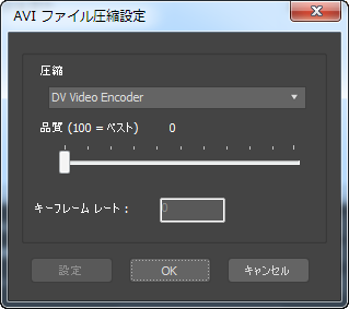

    3ds Max によって[AVI ファイル圧縮設定](AVI File Compression Setup)ダイアログ ボックスが表示されます。
  6. [OK]をクリックして既定の設定を選択します。
    注: [圧縮](Compressor)ドロップダウン リストを使用して、特定のビデオ コンプレッサ、またはコーデックを選択することができます。使用可能な選択肢は、ご使用のシステムの設定によって異なります。多くのコーデックでは品質スライダを使用して出力の品質(主に出力解像度)を調整することができます。既定の DV ビデオ エンコーダでは、このコントロールは使用できません。

  7. [レンダリング設定](Render Setup)ダイアログ ボックスの上部にある[レンダリングするビュー](View to Render)オプションを Camera01 に設定します。
    正しいビューポートをレンダリングしていることを常に確認するようにしてください。
    ヒント: 通常は、カメラ ビューポートをレンダリングします。
  8. [レンダリング](Render)をクリックし、レンダリング処理を開始します。
