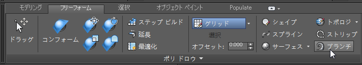

[フリーフォーム](Freeform)ツールを使用して不規則な突起を作成する:
[ポリゴン モデリング](Polygon Modeling)パネルで、
([ポリゴン](Polygon))をアクティブにします。
選択します。
([ブランチ](Branches))をクリックします。
最初のブランチ押し出しを行った後のヘルメット
ヘルメットに沿って操作を進めるときには、ポリゴンを常に斜めから表示するようにしましょう。押し出しのシェイプが気に入らない場合や、押し出すポリゴンを誤ってしまった場合は、Ctrl + Z キーを押して操作を元に戻します。
