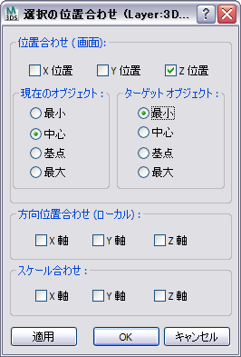

  2. 床が選択されていることを確認し、メイン ツールバーで ([位置合わせ](Align))をクリックします。次に、いずれかの壁をクリックします。
    3ds Max によって[選択の位置合わせ](Align Selection)ダイアログ ボックスが開きます。
  3. [選択の位置合わせ](Align Selection)ダイアログ ボックスで、[X 位置](X Position)と[Y 位置](Y Position)のチェック マークをはずします。[Z 位置](Z Position)をオンにします。[現在のオブジェクト](Current Object)で[中心](Center)を、[ターゲット オブジェクト](Target Object)で[最小](Minimum)を選択します。
    これで、床がローカル Z 軸に沿って壁の下端に位置合わせされます。
  4. [選択の位置合わせ](Align Selection)ダイアログ ボックスで、[OK]をクリックします。
