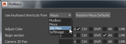

    ヒント: Mudbox 標準のマウスとキーボードのナビゲーション ショートカットに慣れていない場合は、3ds Max のショートカットを認識するように Mudbox を設定することができます。メニュー バーから[ウィンドウ](Windows) [ホットキー](Hotkeys)を選択し、[ホットキー](Hotkeys)ダイアログ ボックスで 3ds Max を選択します。

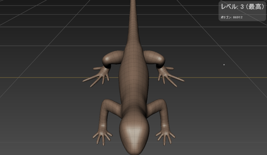

  2. Shift+D を 3 回押して、モデルの詳細レベルを上げます。

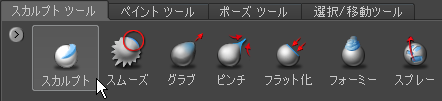

  3. Mudbox ウィンドウの下部にある[スカルプト ツール](Sculpt Tools)タブで、スカルプト ツールをクリックして選択します。
  4. Mudbox ウィンドウの右側にある[プロパティ: スカルプト](Properties: Sculpt)パネルで、[スタンプ イメージを使用](Use Stamp Image)がオフになっていることを確認します。
  5. [プロパティ: スカルプト](Properties: Sculpt)パネルで、スライダをドラッグし、4 ~ 5 の間くらいにブラシのサイズを小さくします。
  6. スカルプト ツールの[強度](Strength)に 8.0 を入力します。
  7. [ミラー](Mirror)ドロップダウン リストを開き、対称の軸として X を選択します。
  8. 短いストロークを使用してトカゲに目を追加します。
  9. 長いストロークを使用して、トカゲの背中に 2 本の突起を追加します。
  10. シーンを軌道回転し、変更を確認します。

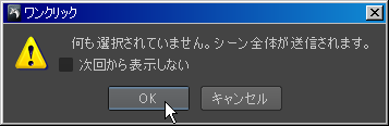

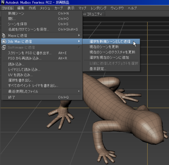

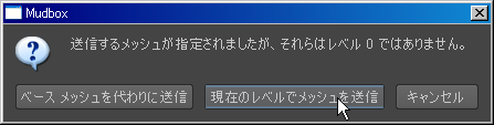

  1. [ファイル](File) [3ds Max に送信](Send To 3ds Max) [選択を新規シーンとして送信](Send Selected As New Scene)を選択します。
    シーン全体が送信されることを警告するメッセージが表示されます。[OK]をクリックします。
    基本レベルではないメッシュが送信されることを通知するメッセージが表示されます。[現在のレベルのメッシュを送信](Send Meshes At Current Level)をクリックします。
    Mudbox から 3ds Max が起動されます。しばらくすると、トカゲのモデルがビューポートに表示されます。既に選択されています。

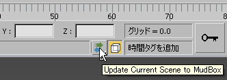

  1. 3ds Max ウィンドウの下部のステータス ラインで、 ([MudBox で現在のシーンを更新](Update Current Scene to Mudbox))をクリックします。
    しばらくすると Mudbox ウィンドウが開き、変更されたジオメトリが表示されます。

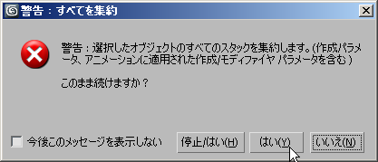

  2. スタックを右クリックし、ポップアップ メニューから[すべてを集約](Collapse All)を選択します。
    3ds Max によってスタックを集約することを警告するメッセージが表示されます。[はい](Yes)をクリックします。
