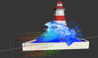

液体シミュレーションの更新:
  • 新しい[液体パラメータ プリセット](Liquid Parameter Presets)を使用すると、ミルク、ハチミツ、血液、チョコレートなどの標準的な液体や、さまざまなタイプの油をすばやくシミュレートできます。また、これらのプリセットをカスタム シミュレーションの開始点として使用することもできます。
  • [初期状態](Initial State)機能を使用して、特定のフレームに関する既存のシミュレーションの状態に基づいて新しいシミュレーションを開始します。これは、滝や開いている蛇口を作成する場合のように、シミュレーションの開始時に液体の全流量が流れるようにする場合に便利です。
  • シミュレーションを切断して、指定したフレームの後のすべてのシミュレーション ファイルを削除できるようになりました。この機能を使用して、以前の結果を保持しながら、シミュレーションをさらに微調整します。
  • [UV 投影](UV Projection)を使用すると、UV を液体ボリュームに直接投影するようにマップ チャネルを設定することができます。
  • 選択したソルバのコンテキスト メニューから液体または泡の .prt ファイルを直接書き出せるようになりました。
