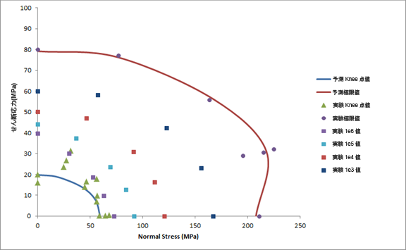

A i の値は、縦方向引張、縦方向圧縮、面内せん断の 3 つの複合材料の静的破損テストから決定されます。方程式 47 に示す破損基準は、実験データと次に示す Predicted Ultimate というラベルの付いた結果に対して検証されました。
注: 破損基準は、純粋な軸と純粋なせん断応力状態に対してのみ調整される一方で、さまざまなせん断と垂直応力を受ける織物単層の最終的な破損荷重を予測するのに最適です。
