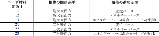

1 番目のユーザ材料定数は、粘性材料に使用する損傷破損基準を指定します。この定数は、2 桁の整数である必要があります。整数の 10 の位は、使用する損傷開始基準を指定し、1 または 2 になります。1 の位は損傷進展基準を指定し、1、2、または 3 になります。次の表は、有効な値とそれに対応する基準の一覧です。損傷基準の説明については、「付録 B.3」から「付録 B.4」を参照してください。
UMC 1 の有効値
