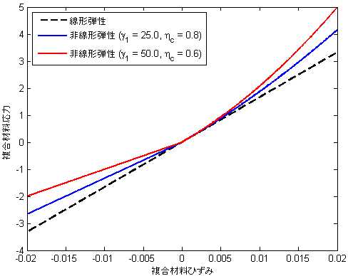

次のプロットは、異なる非線形のパラメータ(

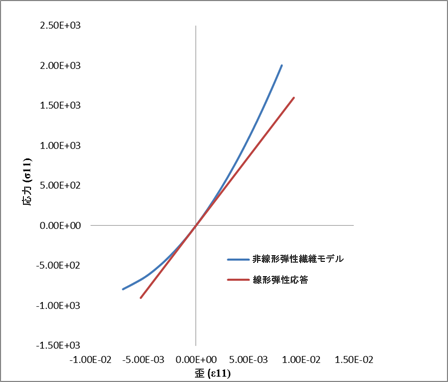

および ηc)を使用して、純粋な軸荷重下での材料における複合材料レベルの応力-ひずみ動作を比較したものです。黒い破線は、非線形弾性繊維モデルが有効でない場合に使用される線形弾性応答を表します。
次のプロットは、圧縮と引張の方程式 28 で指定したモデルを使用して、縦方向の応力-ひずみ応答を比較したものです。
