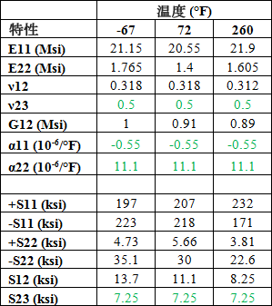

一方向 T300/976 の材料特性を使用して、複数のデータ セットが含まれる材料ファイルを作成します。
特性の大部分は、複合材料ハンドブック(MIL-HDBK-17-2F) [1] から使用しています。残りの特性は、炭素/エポキシ一方向材料の一般的な値 [2] に基づいて仮定および決定されました。次の表は材料特性を示し、仮定された特性は緑色で表示しています。

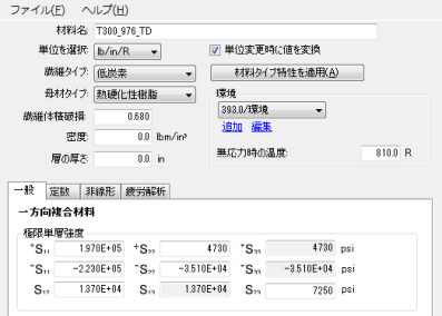

  5. 上の表で指定された -67 °F に単層強度を入力して、[一般]タブの項目を完成させます。GUI は次のように表示されます。

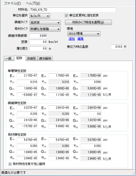

  6. 上の表で指定された -67°F に単層剛性を入力して、[定数]タブの項目を完成させます。[材料タイプ特性を適用]ボタンをクリックして既定の繊維および母材剛性を適用します。GUI は次のように表示されます。
