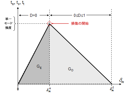

対応する有効な表面力を
として定義します。
上図では、
は次の場合など損傷の開始時での有効な相対変位値
を示します。
を満たす場合など。
は、材料の剛性が完全にゼロにまで劣化した時の有効な相対変位値
を示します。
は、現在の時間以下の任意の時間 t に対して、現在までに材料が到達した有効な相対変位
の最大値を表します。
および
は、材料特性の一部と見なされることに注意してください。
範囲
内の任意の
値に対して、損傷変数 D の現在の値は、次の損傷の進展の方程式で表すことができます。
