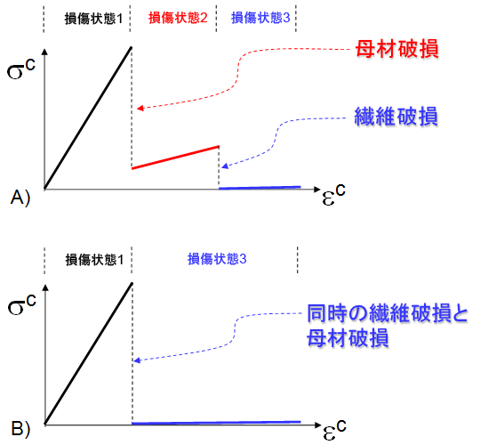

履歴 1: 損傷状態 1 → 損傷状態 2 → 損傷状態 3
履歴 2: 損傷状態 1 → 損傷状態 3
下図は、これら 2 つの履歴の定性的性質を示しています。次に示す複合材料の全体的な応答に関して、いくつかの問題をさらに掘り下げてみましょう。第 1 に、複合材料の 3 つの異なる各損傷状態に対して、複合材料の剛性および熱特性の複合材料(Cc および αc)を破損または破損なしの状態を持つ構成材料を含むミクロ構造の均質化により取得します。ミクロ構造内の破損した母材構成では、母材構成の剛性は、元の母材剛性 CIR のユーザ指定のパーセンテージ(既定=10%)まで等方的に低減します。低減した母材剛性は、均質化プロセスを通じて、複合材料の剛性に直接影響します。ミクロ構造内の破損した繊維構成では、繊維構成の剛性は、元の母材剛性 CIR のユーザ指定のパーセンテージ(既定=1%)まで等方的に低減します。低減した繊維剛性は、均質化プロセスを通じて、複合材料の剛性に直接影響します
