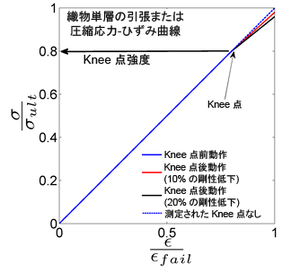

この課題を克服するために、一般的に「Knee 強度」と呼ばれるものを使用して母材の特性を指定します。Knee 強度は、実験的に広く観測され [1-11]、応力-ひずみ曲線の勾配が変化するときの標準の引張、圧縮、せん断テスト内の単純な応力レベルです。この勾配の変化は、荷重に対して横方向のけん引間の母材の破損から発生し、音響放出研究で([1,7,11] など)検証されています。引張または圧縮荷重に対する理想的な動作を次に示します。ここで、応力とひずみはそれぞれの最終的な破損レベルによって正規化されています。最初に、Knee 強度まで線形応答が観察されます。Knee 後の動作は、剛性低減に応じて異なります。赤色および黒色の曲線は、それぞれ 10% と 20% の剛性低減に対応します。破線曲線は Knee が観測されない場合の動作を示します。曲線をサッと見るだけでは、Knee がすぐには明白ではない場合があることに注意してください。
