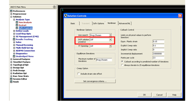

PRED
PRED コマンドは、ANSYS が現在のサブステップの解を評価するために、最後のサブステップで収束された解を使用しないようにします。これは Helius PFA が材料の線形性を管理する方法に干渉します。以下の図は、ANSYS Mechanical APDL を介してこのコマンドにアクセスする方法を示します。ここで示すように、[DOF solution predictor]ドロップダウン メニューでは[Off]が選択されている必要があります。

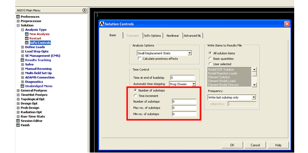

NSUBST
NSUBST コマンドは、現在の荷重ステップに対するサブステップの最小および最大許容数を指定します。オートデスクでは、最小値または最大値について特に推奨しません。これらの値はエンジニアリング上の判断に従ってください。ただし、サブステップごとに十分な平衡反復が許可される場合(NEQIT の項で説明)、Helius PFA は常に解の収束に到達します。これは、サブステップ サイズに対する複数のカットバックが必要となる典型的な非線形解析プロセスからの偏差です。Helius PFA はサイズに関係なく各ステップで収束(ただしサブステップごとに十分な平衡反復が許可されていると仮定)するため、サブステップ サイズを決定する場合には注意が必要です。以下の図は、ANSYS Mechanical APDL 内でサブステップ数を指定する場所を示します。

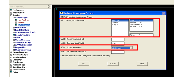

CVNTOL
CNVTOL コマンドは残留節点力に対する収束許容誤差を定義するために使用されます。このコマンドには Helius PFA が非線形解析プロセスをより適切に処理するための 2 つの引数が設定されています。すなわち、a) 力(F)を収束ラベルとして設定する引数、b) ノルムの選択を無限ノルムに設定する引数(各DOFを個別にチェック)。以下の図は、ANSYS Mechanical APDL 内でこれらの引数を設定する場所を示します。

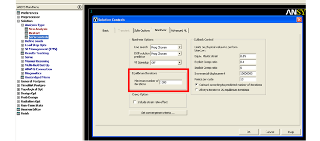

NEQIT
NEQIT コマンドは、ANSYS が現在のサブステップのサイズをカットバックするべきかを評価する前に実行する必要のある平衡反復の最小数を指定するために使用されます。Helius PFA には、サブステップのサイズまたはサブステップ中に発生した非線形性の程度に関わらず収束する独自の機能があります。 オートデスクの経験では、収束は、サブステップのカットバックが発生する前にサブステップごとに許可される平衡反復の数を 1000 に設定すると発生します。以下の図は、ANSYS Mechanical APDL を介してこの引数を設定する方法を示します。
