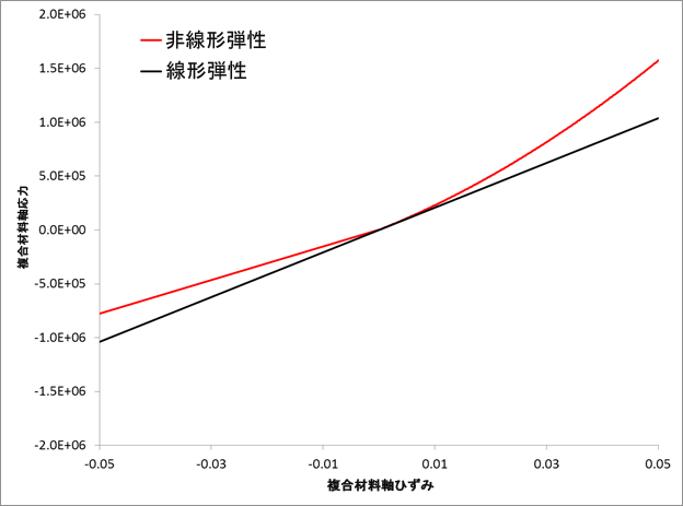

例として、次に示す *NONLINEAR FIBER キーワードを定義を検討してみます。これらを設定すると、IM7_8552 という名前の材料には、21.0 の非線形繊維パラメータ、および 0.75 の複合材料の係数のノックダウン ファクターが割り当てられます。下のプロットは、*NONLINEAR FIBER キーワードをアクティブ(非線形弾性)および非アクティブ(線形弾性)にした場合の、この材料の応力-ひずみ応答を示しています。
*MATERIAL, NAME=IM7_8552
*NONLINEAR FIBER, ETAC=0.75
21.0
