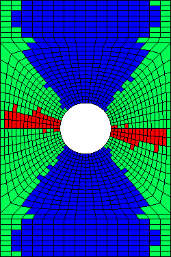

下の図は、中央に穴があり軸方向に荷重が加えられた複合プレートの PFA 損傷状態の割当タイプ フリンジ プロットを示しています。3 つの個別の色を使用することで、個別の複合材料の損傷状態が発生する領域を識別しやすくなります。青色の要素(PFA 損傷状態 = 1)は損傷なしであり、緑色の要素(PFA 損傷状態 = 2)には損傷した母材構成と損傷なしの繊維があり、赤色の要素(PFA 損傷状態 = 3)には損傷した母材構成と繊維構成があります。

上記の推奨値の例として、下図を検討してください。これは、中央に穴がある複合材料プレートの進行性破損解析時間内のいくつかの点における PFA 損傷状態が 1、2、3 のコンター プロットを表示しています。このプレートには 8 つの材料層があり、引張が課せられています。複数の層があるため、各材料層の PFA 損傷状態を確実に評価する必要があります。これらのプロットでは、指定した層の積分点のどれにも青色要素の損傷はありません。緑色の要素では少なくとも 1 つの積分点で母材破損が発生しており、赤色の要素では少なくとも 1 つの積分点で母材と繊維両方の破損が発生しています。
上記のコンター プロットのシーケンスに関して、いくつかの重要な見解があります。
