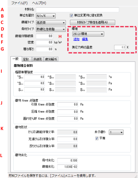

新しい織物 mdata ファイルを作成する
材料ライブラリに新しい織物複合単層を追加します。
起動時に[File] > [New] > [Woven]を選択することで、Composite Material Manager GUI は次のように織物のフォーマットに切り替わります。
注: 新しい織物材料ファイルを作成することを選択した後も、[非線形]タブは有効です。ただし、破損前非線形性機能は織物材料ではサポートされないので、[非線形]タブに入力したデータは無視されます。
