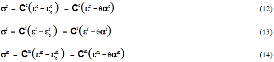

MCT 分解作成の最初の手順は、対応する平均ひずみ測定値に関連して平均応力測定値を表現する、適切な構成関係を呼び出すことです。MCT 分解を固有で数学的に扱いやすい状態に保つため、構成関係は線形であるという制限を課しています。後で説明しますが、線形構成関係への制限は深刻な制限をもたらすものではありません。MCT 分解は非線形問題でも利用することがでます。方程式 12~14 は、使用されるさまざまな体積平均化および線形化された構成関係をリストしています。
方程式 12~14 では、CcCf および Cm は、均質化された複合材料、繊維構成、および母材構成材料の 6 行 6 列の構成行列(セカントの定式化)をそれぞれ表します。θ は、材料特性が測定された均一な参照温度に対する複合材料の均一な温度変化を表します。項 αcαfαm は、均質化された複合材料、繊維構成、および母材構成材料の線膨張係数をそれぞれ表す 6 行 1 列の ベクトルです。構成関係は線形であるため、個別の成分、CcCfCmαcαfαm は単に定数です。しかし、MCT 分解を非線形問題に適用するには、構成関係(方程式 12~14)は、現在の状態に関して線形化されると仮定します(σcεcσfεfσmεm、θ で定義)。このアプローチは、非線形構造レベル解析で一般的に使用される方法と完全に一致しており、複合材料構造の全体的な非線形応答が区分線形応答シーケンスによって表現されます。

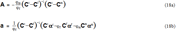

便宜上、6 行 6 列の行列 A と 6 行 1 列のベクトル a を次のように定義します。
これらの新たに定義した数量を使用して、方程式 17 は次のように簡単に記述できます。
行列 A は構成の平均機械的ひずみに関連しているのに対し、ベクトル a は構成の平均熱ひずみに関連しています。方程式 19 は 方程式 8 から平均繊維ひずみ εf を削除するために使用できます。これは、複合材料の平均ひずみ状態 εc に対する母材の平均ひずみ状態 εm を表現します。
