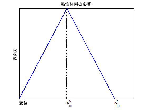

一般的な表面力変位曲線を下に示します。損傷は (D=0)で開始し、損傷は (D=1)の点まで進展し続けます。
変位ベースの損傷の進展
変位ベースの損傷の進展基準では、引数 10 は、完全な破損時 の有効な相対変位と損傷の開始時 の有効な相対変位の差として解釈されます。有効な値は 0 (ゼロ)より大きい必要があります。上記の図は および と損傷の進展速度との定性的な関係を示しています。

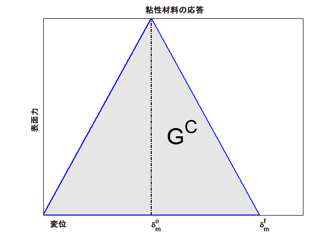

エネルギー ベースの損傷の進展
エネルギー ベースの損傷の進展基準では、引数 10 は、粘性材料の合計破断エネルギー、GC と解釈されます。次の図は、GC と粘性材料の表面力-分離応答との関係を示しています。指定された GC の値を使用して、次のように最終的な有効な相対変位を決定します。
ここで、 は損傷の開始時の有効な表面力です。
