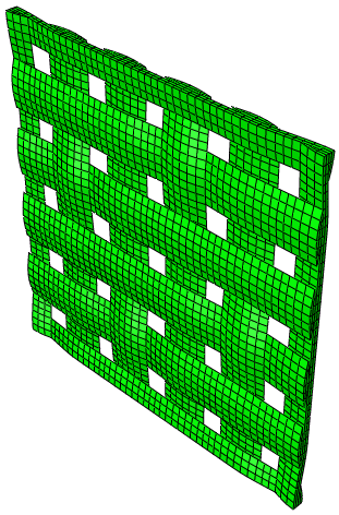

平織物ミクロ構造

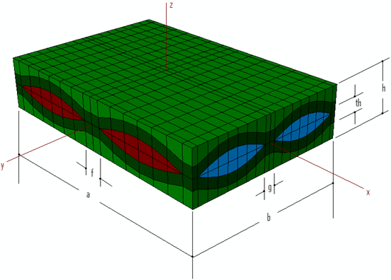

平織物複合材料マイクロメカニックス モデルは、充填けん引、反りけん引、母材ポケットから構成されています。充填けん引と反りけん引は、相互に垂直であると仮定されます。このタイプのミクロ構造をモデル化するために選択した単位セルは、Kuhn と Charalambides [1]から取得され、次のように表示されます。
上図に示すように、単位セルのジオメトリを完全に表現するために必要な多数のパラメータがあります。これらは次のとおりです。
  1. 単位セルの長さ
  2. 単位セルの幅
  3. 合計単位セルの高さ
  4. 充填けん引の高さ
  5. 反りけん引の高さ
  6. 充填けん引間の間隔
  7. 反りけん引間の間隔

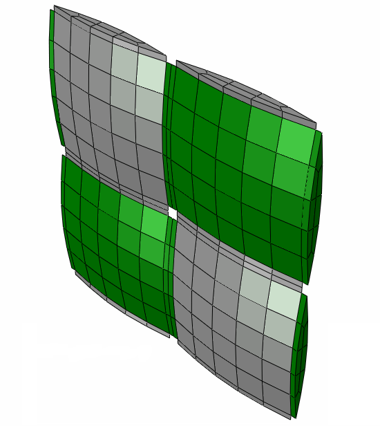

母材ポケットなしの単位セルを次に表示します。
完全単位セル ミクロ構造(朱子織物)
朱子織物材料の完全単位セル(FUC)ミクロ構造は、充填けん引、反りけん引、母材ポケットで構成されている点で、平織物モデルに似ています。また、FUC では、充填けん引と反りけん引が互いに垂直であることが前提となっています。平織物ミクロ構造と同じように、FUC ミクロ構造(長さ、幅、高さ、間隔)を定義するために必要なジオメトリ プロパティが多数あります。

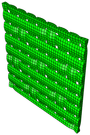

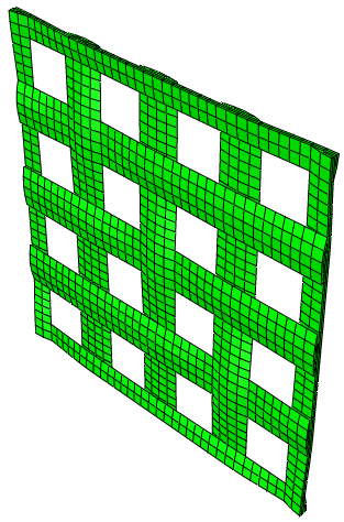

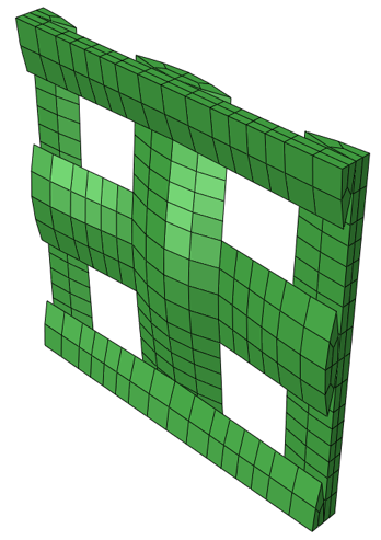

FUC ミクロ構造で平織物モデルとの違いが生じ始めるのは、朱子織り数を考慮した場合です。4 枚、5 枚、8 枚の朱子織物材料へと進むにつれて、単位セルが大きくなり始めます。各朱子タイプのうねりを捕捉するために、新しいけん引がミクロ構造に追加されます。下の図は、n 枚朱子織物材料のそれぞれのミクロ構造を示しています(各種の束体積分率の母材ポケットは示していません)。朱子織り数が増加するにつれて単位セルのサイズが増加していることが分かります。
4 枚朱子織物
5 枚朱子織物
8 枚朱子織物

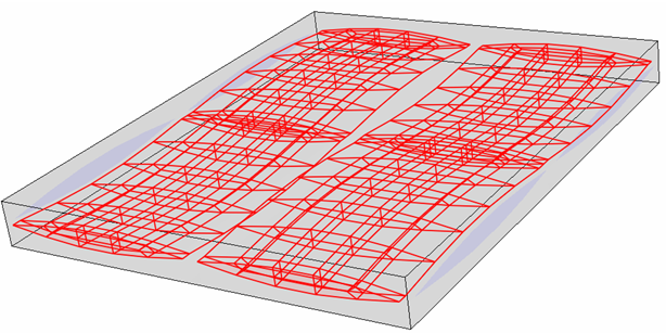

ここで、BVF充填 は充填束体積分率、BVF反り は反り束体積分率、FVF充填 は充填けん引の繊維体積分率、FVF反り は反りけん引の繊維体積分率です。束体積分率は、指定したけん引が複合材料全体に対して占める体積分率として定義されます。束体積分率や平織物単位セルのジオメトリの環境でそれが意味することについて、さらに詳細に説明します。下図をご覧ください。赤色でハイライト表示された領域は、複合材料セル単位内で充填けん引が占める体積を表します。充填束体積分率は、充填けん引体積を複合材料体積で除算して計算します。
