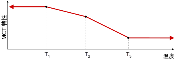

下図は 3 つの個別の温度 T1<T2<T3 で取得した複合材料データを使用して実行した MCT 特性指定プロセスの例を示しています。ここで、「MCT Properties」とラベルの付いた垂直軸は、複合材料または構成の任意の特性(係数、ポアソン比、線膨張係数、強度など)を表します。複合材料が T1~T3 間の温度 T である場合、T における複合材料および構成の特性は使用可能なデータから線形に補間されます。複合材料が T1 未満または T3 より大きい温度 T である場合は、最も近い特性指定された温度(T1 または T3)の複合材料および構成の特性を単に使用します。
