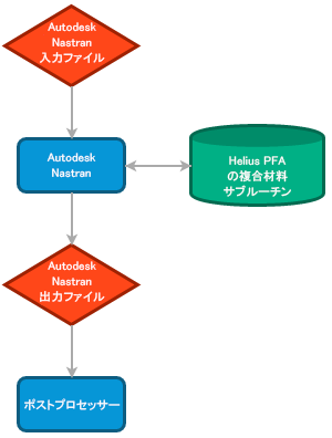

下の図は、Helius PFA と Nastran ソフトウェア コンポーネントとの相互作用の概略を示しています。青の長方形は、Nastran (またはその他のポスト プロセッサ)のコンポーネントを示します。赤いひし形は、入力と出力を含むファイルを表します。緑の楕円形は、Helius PFA ソフトウェアの各コンポーネントを示します。Nastran は Helius PFA と通信して、構成関係または応力が要求されているモデル内の各ガウス積分点で、構成関係と応力を計算します。Nastran には、個々の構成(繊維と母材)および均質化された複合材料のすべての MCT 構成関係が含まれています。また、構成に基づいた破損基準と非線形の構成損傷アルゴリズムも含まれています。これらは、複合材料の現在の損傷状態を反映するように、構成および均質化された複合材料の剛性を劣化させます。
