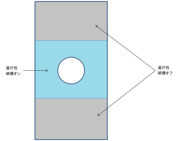

例として、次に示す開いた穴のある切り取り試片で検討してみます。ここでは、応力集中から離れた領域では進行性破損を非アクティブにしたいため、2 つの異なる材料が必要となります。
これら 2 つの領域で異なる材料を使用することを ANSYS に指示する唯一の方法は、2 つの材料定義を作成し、2 つの領域に材料を割り当てることです。Helius PFA と一緒に使用した場合、次に示すように、各材料には対応する HELIUSPFA コマンドがあります。
