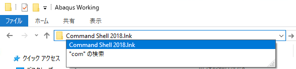

    ヒント: Windows エクスプローラーを使用して作業フォルダにナビゲートし、コマンド シェルへの入力を開始し、次に Command Shell 2018.lnk が表示されたら、これをクリックします。これにより、該当フォルダで Helius PFA のコマンド シェルが自動的にを開きます。
