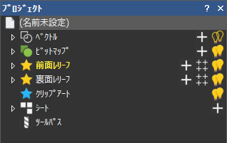

プロジェクト ツリー
プロジェクト パネルのプロジェクト ツリーには、モデルのベクトル、ビットマップ、レリーフ、ツールパス、シミュレーションなどが表示され、2D ビューと 3D ビューでのそれらのアイテムの表示と非表示を制御することができます。
レイヤー
デフォルトで、プロジェクト ツリーの ベクトルビットマップ前面レリーフ裏面レリーフ には、それぞれの基本レイヤーがあります。ベクトル、ビットマップ、レリーフは、対応するレイヤーに作成されます。複数のレイヤーを作成して、個別のベクトル、ビットマップ、レリーフをグループにまとめ、2D デザインと 3D デザインを効果的に整理することができます。
