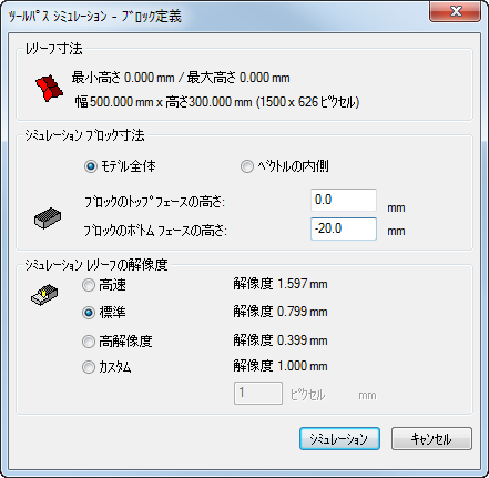

  2. シミュレーション セクションの すべてのツールパスをシミュレーション をクリックします。次のような、ツールパス シミュレーション - ブロック定義 ダイアログが表示されます。
  3. シミュレーションするツールパスを選択します。次から選択します。
    • モデル全体 - モデル全体をシミュレーションします。
    • ベクトルの内側 - モデルの選択ベクトル内をシミュレーションします。
  4. シミュレーションの解像度を選択します。次から選択します。
    • 高速 - 低解像度でシミュレーションします。シミュレーションの質は落ちますが、処理速度は上がります。
    • 標準 - 質と処理速度のバランスをとりながらシミュレーションします。
    • 高解像度 - 高解像度でシミュレーションします。シミュレーションの質は上がりますが、処理に時間がかかります。
    • カスタム - 解像度を指定します。
  5. シミュレーション をクリックします。加工パスがシミュレーションされ、ArtCAM のプロジェクト ツリーに シミュレーション が表示されます。

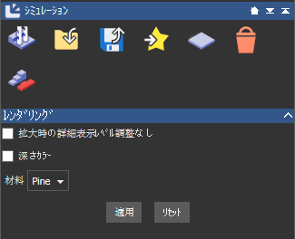

  6. プロジェクト ツリーの シミュレーション をクリックします。シミュレーション パネルが表示されます。
  7. レリーフの加工に用いる実際の材料でレンダリングする場合、材料 ドロップダウン リストから材料を選択して、適用 をクリックします。
  8. 材料ブロックからレリーフを切り離す場合、不要な材料を削除 をクリックしてから、3D ビューで除去する材料をクリックします。
