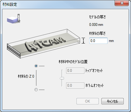

  6. 飾り板の材料シートの、寸法を指定します。
    1. オプション セクションの、クリックして材料を定義 をクリックして展開します。材料設定 ダイアログが表示されます。
    2. 材料の厚さ20 を入力します。
    3. OK をクリックします。ダイアログが閉じて、3D ビューに透明な材料シートが表示されます。

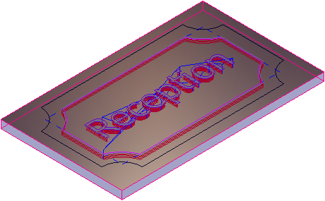

  7. ツールパスの 名前輪郭加工 1 を入力します。
  8. 生成 をクリックします。

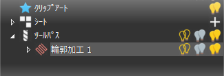

    ツールパスが算出され、ArtCAM のプロジェクト ツリーの ツールパス 以下に、輪郭加工 1 が表示されます。
    ツールパスが赤、早送り移動が青で表示されます。

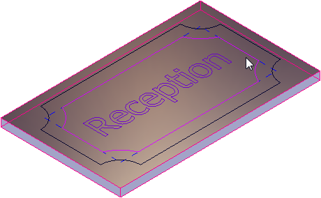

  9. プロジェクト ツリーの 輪郭加工 1 の横に表示されている アイコンをクリックして、ツールパスを非表示にします。アイコンが に変化します。
  10. 3D ビューでクリックして、ベクトルの選択を解除します。
