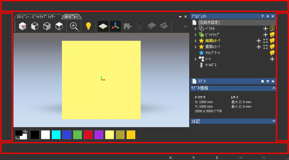

ツールバー
メイン ウィンドウには 4 つのドッキング領域があり、これらの領域に メニュー バーやツールバーを配置することができます。赤で囲まれた部分が、これらの領域です。
