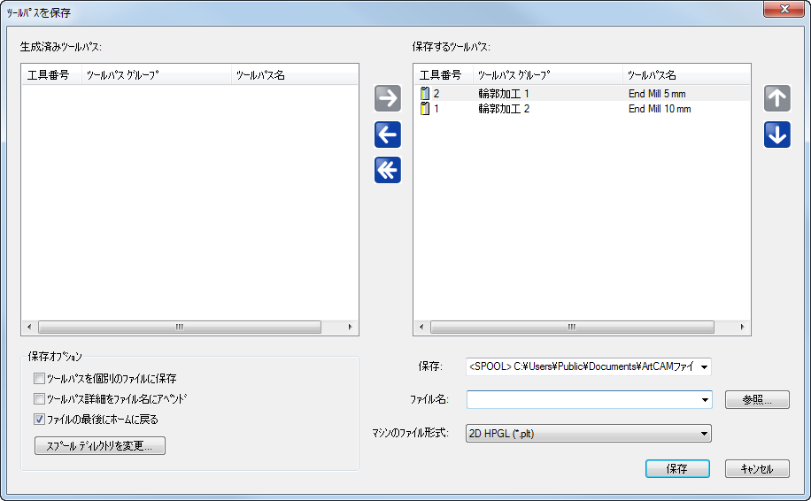

  2. ツールパス操作 セクションの ツールパスを保存 をクリックします。次のような、ツールパスを保存 ダイアログが表示されます。
  3. を使用して、ツールパスの順序を調整します。
  4. ファイルを保存するフォルダーを指定します。
    1. 参照 をクリックします。参照 ダイアログが表示されます。
    2. フォルダーを選択します。
    3. 開く をクリックします。ダイアログが閉じて、ツールパスを保存 ダイアログの 保存 フィールドにパスが表示されます。
  5. ファイル名 を入力します。
  6. マシンのファイル形式 ドロップダウン リストから、マシンのファイル タイプを選択します。
  7. 保存 をクリックします。
