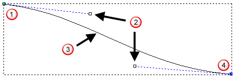

  2. ベクトルを選択します。このベクトルの円弧スパン、または、ベジェ カーブ スパンを変換します。選択したベクトルが境界枠で囲まれ、開始節点 、コントロール ポイント 、スパン 、節点 が表示されます。
  3. カーソルを、円弧スパン、または、ベジェ カーブ スパンの上に配置します。カーソルが から に変化したら、右クリックしてコンテキスト メニューを表示します。

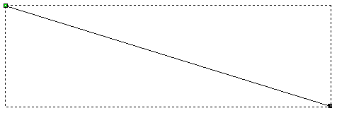

    次の例では、ベジェ カーブ スパンを直線スパンに変換したことにより、スパンのコントロール ポイントと、スパンの曲率とが削除されています。
