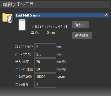

    2D 輪郭加工 ツールパスで、フラット エンド ミル (5mm) を選択した場合、2D 輪郭加工 パネルには次のパラメーターが表示されます。
  3. 加工パラメーターを設定します。
    • ステップオーバー - パスからその次のパスへのステップオーバー値を入力します。
    • ステップダウン - 工具の最大切込みを入力します。ステップダウンは、複数の加工パスを生成します。
    • 送り速度 - 工具が材料ブロックを移動する送り速度を入力します。
    • プランジ速度 - 工具の、Z 方向への移動と、材料ブロックへのプランジ速度を入力します。
    • 主軸回転数 - スピンドルの回転数を入力します。スピンドルは、加工時の回転部となります。フライス盤では、スピンドルは工具をホールドします。旋盤では、スピンドルは材料をホールドします。
    • 工具番号 - 工具に割り当てる番号を入力します。この番号は、CNC マシンの工具チェンジャーでのポジションに対応していなければなりません。
