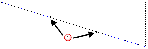

    次の例は、ベジェ カーブに変換したスパンです。
    この状態ではスパンがカーブしているようには見えませんが、2 つのコントロール ポイント があることから、スパンがベジェ カーブに変換されていることが分かります。

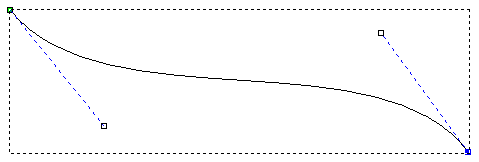

    次の例では、コントロール ポイントをクリック アンド ドラッグして、ベジェ カーブ スパンの曲率を滑らかにしています。
