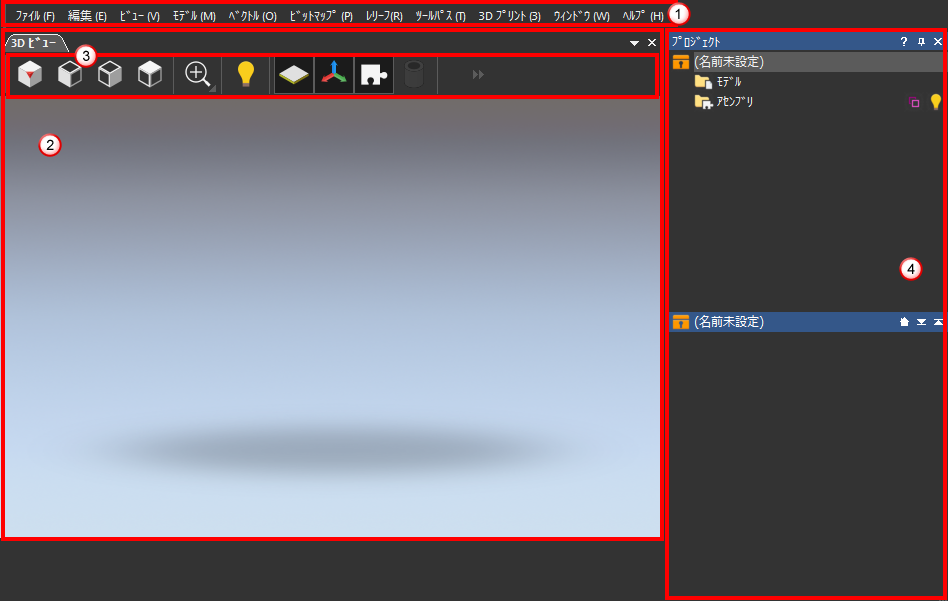

プロジェクトでの作業時には、次のような プロジェクト画面が表示されます。 例えば、次のようになります。
領域
説明
メイン ウィンドウの上部には、メニュー バーがあります。メニューをクリックして、オプションのリストを展開します。多くのオプションに、キーボード ショートカットがあります。
ワークスペース領域では、3D ビューにアセンブリとレプリカ メッシュが表示されます。プロジェクトの一部としてモデルを開いている場合、プロジェクトのアセンブリとメッシュ、モデルのレリーフ レイヤー、生成したツールパス、ツールパスのシミュレーションの間を切り替えることができます。
3D ビュー ツールバーは、ビューと、表示するアイテムを制御します。
プロジェクト パネルには、モデルアセンブリ、それらの関連アイテムから構成された、プロジェクト ツリーが表示されます。
